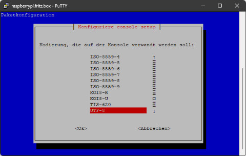

Nach der Eingabe folgt folgendes Fenster:
Da ich meinen Pi bei der Installation mit der Dateikodierung UTF-8 versehen habe, übernehme ich das auch hier so.

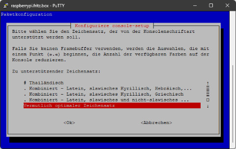

Diese bestätigen wir dann und erhalten die Zeichensatzauswahl:
Da ich eigentlich nur die Zeichensatzgröße komplikationslos ändern will, bestätige ich die im Bild angezeigte Auswahl.

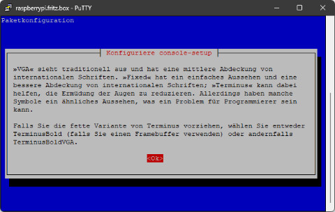

Im Anschluss folgt ein wichtiger Hinweistext, der mit Ok bestätigt wird:
Ich für meinen Teil werde aber keine Abweichungen vom vorgeschlagenen Font vornehmen, weswegen ich diesen Text ignoriere.

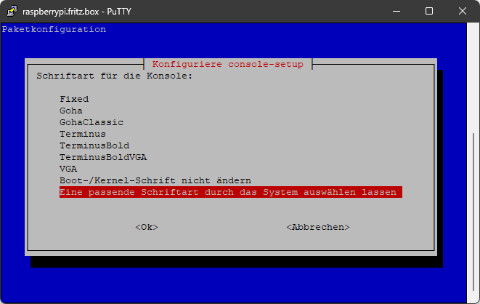

Diese Fonts stehen hier nun zur Auswahl bereit:
Wie zuvor geschrieben, überlasse ich dem System die Auswahl und bestätige diese.

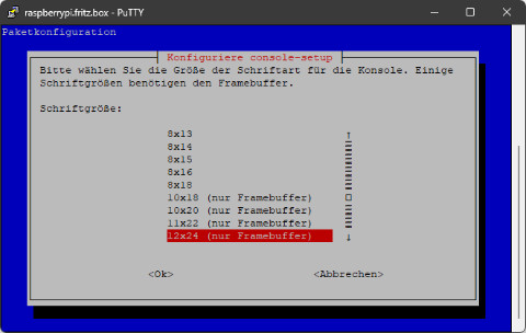

Im folgenden Bild sieht man bei mir eine vom System vorgeschlagene Schriftgröße:
Nach der Auswahl der gewünschten Größe und der anschließenden Bestätigung mit Ok wird der Zeichensatz sofort umgestellt.

Auf meinem kleinen 7-Zoll-Display (1024x786) habe ich die Größe 14x28 (nur Framebuffer) ausgewählt, was für mich eine sehr angenehme Größe zum Arbeiten darstellt.
