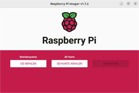

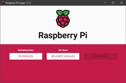

Nach der Installation und dem Start des Programms erscheint folgender Schirm:
Windows:
macOS:
Ubuntu (trotz des Installationspaketes der Version 1.7.3 wird in der App noch 1.7.2 angezeigt !!):
Info:
Da das Aussehen des Imagers auf allen 3 Systemen so gut wie identisch ist (bis auf die Titelleiste), wird bei gleichem Inhalt nur die Windows Version abgebildet !!
Dies soll Platz und Ladezeit der Anleitung sparen.
Links wird das gewünschte Betriebssystem gewählt, in der Mitte wird das Ziel, also die SSD ausgewählt (statt der normalerweise übliche SD Karte) und rechts wird das Image geflasht.

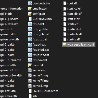

Wenn wir also nun auf das gezeigte Zahnrad klicken, erscheinen die erweiterten Einstellungen des Imagers:
Der Vorteil ist auch, das spätere Nacharbeiten per hinzuzufügende Konfigdateien nun überflüssig werden, da man dies eben bereits hier schon einstellen kann (z.B. SSH und Wlan usw.).
Ich werde aber nun nicht alle Optionen hier per Bilder zeigen und/oder darauf eingehen, denn jeder hat da eigene Vorstellungen und ich werde hier nur auf das Wichtigste eingehen und beschreiben, was auch gegenüber älterer Versionen dieser Anleitung entsprach.
Es ist daher ratsam, dieses Erweiterungsfenster genau durchzugehen und an eigene Bedürfnisse anzupassen.
Aber nun geht es mit einzelnen Punkten los:
(Diese Optionen können alternativ auch nach wie vor wie bisher manuell oder später nachkonfiguriert werden.)

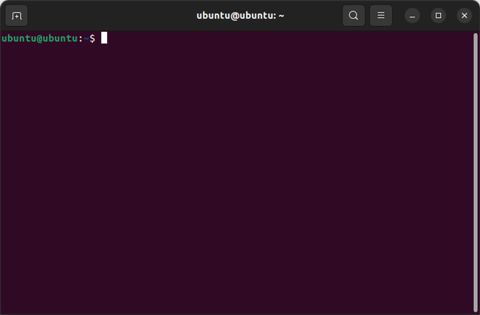

Den SSH Client unter Ubuntu erreichen wir entweder über das Terminalsymbol links in der Symbolleiste oder ganz einfach und schnell über die Tastenkombination <Strg><Alt><T>.
Nach der Eingabe befinden wir uns direkt im Terminal von Ubuntu:

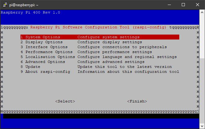

Wie im nächsten Bild zu sehen ist, wird nun im Raspberry Pi OS auf der Startseite von raspi-config der Raspberry Pi Typ angezeigt.
Nach dem Start der Konfiguration raspi-config erscheint folgendes Menü:
1 System Options
Hier wurden nun seit Kurzem einige altbekannte Menüpunkte einsortiert, die zuvor in anderen Menüs zu finden waren und auch neue hinzugefügt:
Darin stehen nun folgende Punkte zur Verfügung:

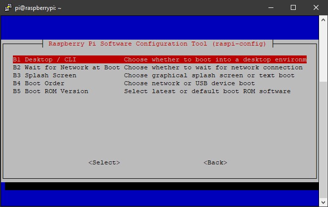

S5 Boot / Auto Login
Hier kann man einstellen, ob man in die Textkonsole booten will oder die grafische Oberfläche gestartet werden soll, wenn man den Pi neu gestartet hat.
Wurde dieser Punkt ausgewählt, erscheinen wie in den vorherigen Images die 4 nachfolgenden Optionen:
- B1 Console (Textkonsole mit Loginabfrage)
- B2 Console Autologin (Textkonsole mit automatischem Login als User "Pi")
- B3 Desktop (grafische Umgebung mit Loginabfrage)
- B4 Desktop Autologin (grafische Umgebung mit automatischem Login als User "Pi")
Wer sich mit Putty auf den Raspberry Pi verbindet, kann nur B1 und B2 nutzen, bei B3 und B4 wird man nichts sehen, da Putti keine grafische Oberfläche abbilden kann. Standard ist hier B1. Wer dennoch per Fernsteuerung auf den Pi grafisch zugreifen möchte, muss entweder per VNC oder Remote Desktop Verbindung darauf zugreifen. Letzteres geht z.B. unter Windows 10 mit der eigenen RDP Funktion in Verbindung mit dem Paket xrdp unter Raspbian. Ein VNC Server ist übrigens im Image vorhanden und kann ebenfalls aktiviert werden, erfordert aber unter Windows einen extra Client.
S6 Network at Boot
Es erscheint die Frage, ob beim Booten auf eine Netzwerkverbindung warten möchte oder nicht, was mit Yes/No zu beantworten ist.
S7 Splash Screen
Dies ist die Abfrage, ob beim Booten ein grafisches Bild oder der reine Textmodus angezeigt werden soll (Yes/No).
S8 Power LED
Bei einigen Raspberry Pis (z.B. Pi 400) kann man hier das Verhalten der Power LED einstellen.
Beim Pi 4B hat diese Option allerdings keine Funktion, was einem bei der Auswahl dieses Menüpunkts auch mitgeteilt wird.
Beim Pi 400 kann man hier z.B. wählen, ob die Power LED nur bei Disk Aktivität oder dauerhaft leuchten soll.

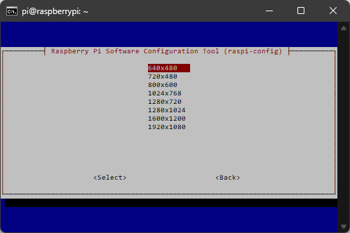

D5 VNC Resolution
Dieser Menüpunkt ist neu und dient zur Einstellung der Auflösung im VNC bei einem Zugriff ohne Monitor ("headless").

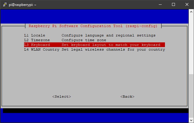

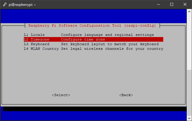

5 Localisation Options
An diesem Punkt muss man aufpassen, da man sich sonst Probleme einhandelt, wenn man nicht an der richtigen Stelle zwischen den Optionen neu bootet.
Dieser Zwischenschritt ist notwendig, da man sonst nicht alle Punkte korrekt einstellen kann und nur Fehlermeldungen erhält.
Daher geht es wie folgt weiter:
Den Punkt 5 also auswählen und mit Enter öffnen.
Es erscheinen - wie oben auf dem Bild sichtbar - die 4 nachfolgenden Menüpunkte.

Nun wird in Raspi-Config erneut gestartet:
Code: Alles auswählen
sudo raspi-config
Es folgt die Fortsetzung der Spracheinstellungen von zuvor.
Wie man sieht, stimmt die Anzeige wieder und die seltsamen Rahmenzeichen sind wieder verschwunden.
Weiter geht es in den Localisation Options, dort weiter machen, wo vor dem Reboot aufgehört wurde.
Hier wird im Folgenden auch sichtbar, dass nun einige Texte bei den Erklärungen und die Menüpunkte in deutscher Sprache erscheinen. leider trifft das nicht auf das gesamte System zu, sondern nur dort, wo die Texte auch in Deutsch vorliegen. Soll alles in Englisch bleiben, kann man das wieder - wie weiter oben beschrieben - auf Englisch zurückstellen, indem Englisch wieder aktiviert und als Hauptsprache eingestellt wird (statt Deutsch).

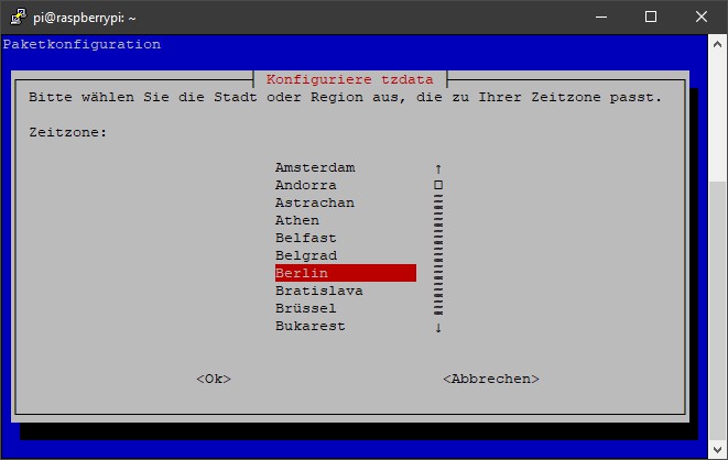

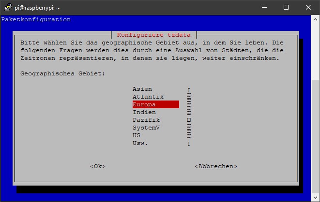

L2 Timezone
Da wir weiter oben vor dem ersten Start die Zeitzone in den erweiterten Einstellungen des Imagers bereits Europe/Berlin konfiguriert haben, kann dieser Menüpunkt ignoriert werden.
Wer die erweiterten Einstellungen nicht benutzt hat, sollte hier unbedingt Europa/Berlin konfigurieren.
L3 Keyboard
Auch hier haben wir ganz oben de bereits in den erweiterten Einstellungen eingestellt und damit die deutsche Tastatur vorkonfiguriert.
Dadurch können wir auch diesen Menüpunkt ignorieren.
Wer allerdings die Tastenkombination <STRG/CTRL>+<ALT>+<Backspace> zum Beenden der grafischen Oberfläche nutzen möchte, kann dies durch die Rekonfiguration dieses Menüpunktes ganz am Ende aktivieren.

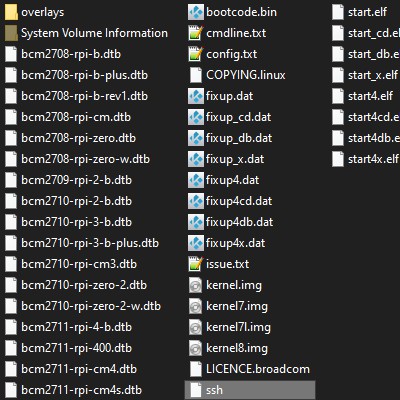

Da das aktuelle Image nicht mehr nach der alten Anleitung direkt über SSH konfiguriert werden kann, wurde die Anleitung heute an die neuen Gegebenheiten angepasst und SSH wieder aktiviert.
Weil ein Zugriff extern so nicht mehr möglich ist, muss die SSH Funktion noch vor dem ersten Booten direkt auf der SD Karte unter Windows aktiviert werden, bevor die SD Karte aus dem Cardreader entnommen und in den Raspberry Pi eingesteckt wird.
Dies wurde in der Anleitung berücksichtigt und angepasst.

Hallo,
super Anleitung, jedoch kann ich mich nicht mit putty verbinden.
was mach ich falsch?
Auch wlan geht nicht, pingen geht.
gruss
gwaag

Hallo gwaag,
willkommen im Forum.
Heute ist es etwas ungünstig, was Analyse angeht (Heilig Abend).
Ich kann Dir auf die Schnelle nur raten, geh nochmal alles Schritt für Schritt durch und poste mal, was Du für Hardware hast.
Sollte es nach wie vor nicht klappen, schauen wir uns das nach den Feiertagen mal genauer an.
Bis dahin hilft evtl., wenn Du testweise mal Tastatur und Monitor anschließt.
;) Gruß Outi :D

Nochmal, bitte nenne Deine Konfiguration.
Welcher Pi, welche WLan Karte, welches Raspbian Image, wie vorgegangen ??
;) Gruß Outi :D

Noch was:
hast Du auch vor dem 1. Booten die leere Datei "ssh" in der Bootpartition angelegt (sonst ist kein Putty Zugriff möglich, da SSH deaktiviert) ??
WLan am besten nachher per Putty konfigurieren, wenn Du SSH wieder aktiviert hast.
;) Gruß Outi :D
