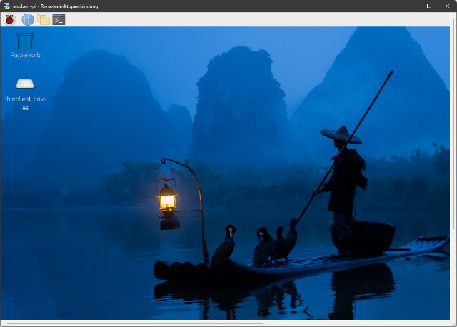

Wenn alle Daten korrekt waren, erscheint die grafische Oberfläche von Raspbian sehr schnell.
Das nachfolgende Bild zeigt die Oberfläche im Remote-Desktop-Fenster stark verkleinert.
Selbstverständlich läuft der Bildinhalt auch im Vollbildmodus, worauf aber für die Anleitung verzichtet wurde, da auf Grund der Auflösung bei der Bearbeitung der Anleitung (1920x1200px) das Bild sehr groß geworden wäre. Der Desktop stellt sich normalerweise auf die eigene Auflösung ein und kann auch angepasst werden.
