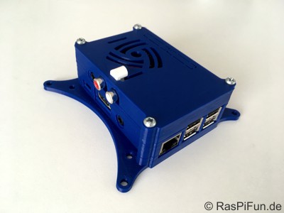

Auf einem RasPi montiert (hier ein 3B+) in einer unteren Gehäusehalbschale (noch ohne Abstandshalter) sieht das dann so aus:
Viel zu montieren gibt es nicht, einfach auf die GPIO Leiste des Pi aufstecken und am besten mit Abstandshaltern versehen.
Wer Zugriff auf einen 3D Drucker hat, kann sich z.B. dieses Gehäuse hier selbst drucken oder drucken lassen:
Externer Link Raspberry Pi 3 B, 3 B+, Pi 2 B, and Pi 1 B+ case with VESA mounts and more
Achtung !! Hier nur die Unterschale drucken, also z.B. je nach Pi die Datei mit "bottom" im Namen !!
Der Deckel aus diesem Paket passt nicht mehr, da noch ein Zwischenteil wegen der Höhe gedruckt werden muss.
Externer Link Case Box for PIFI DAC plus 2.0
Achtung !! Hier sind die beiden restlichen Teile, der Mittelteil und der angepasste Deckel.
Die beiden Teile sind hochkant gestellt worden und müssen vor dem Druck um 90 Grad gedreht werden und zwar so wie in den ersten beiden Bildern zu sehen (flach). Ob sie dann quer oder wie nach der Drehung vorne nach hinten gedruckt werden, ist egal. Wichtig ist nur, dass flach gedruckt wird mit den Flächen nach unten.
Ausgedruckt entstehen folgende drei Gehäuseteile:
Und alles zusammengebaut:
Sicherlich gibt es noch andere und vielleicht bessere Cases (z.B. aus nur zwei Teilen) aber dies habe ich als erstes gefunden und reicht für mich völlig aus.
Die Druckqualität hätte man sicherlich auch noch weiter steigern können (ich habe eine recht niedrige Qualität und eine hohe Druckgeschwindigkeit eingestellt), jedoch ist die von mir gewählte VESA 100 Variante später eh versteckt und daher passt das für mich so.
