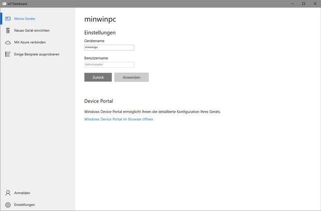

Hat die Netzwerkverbindung auf eine der beiden Arten geklappt, ist der Raspberry Pi im Dashboard unter "Meine Geräte" sichtbar:
Der rote Kreis auf dem Bild zeigt 3 Punkte (bei Aktion), bei denen man durch Anklicken weitere Konfigurationen vornehmen kann.
Durch den Klick auf die 3 Punkte oder einen Rechtsklick auf das Gerät erscheinen weitere Optionen:
Nach dem Klick auf Im Device Portal öffnen, öffnet sich Standardbrowser des PCs und zeigt die nachfolgende Login Maske:
Oben wird der Benutzer eingegeben, in diesem Fall "Administrator", wie auch im Bild zuvor zu sehen war und darunter folgt das Passwort, was bei der Imagekonfiguration weiter oben festgelegt wurde. Ein Haken bei "Anmeldedaten speichern" erspart das spätere erneute Eingeben dieser Daten.
