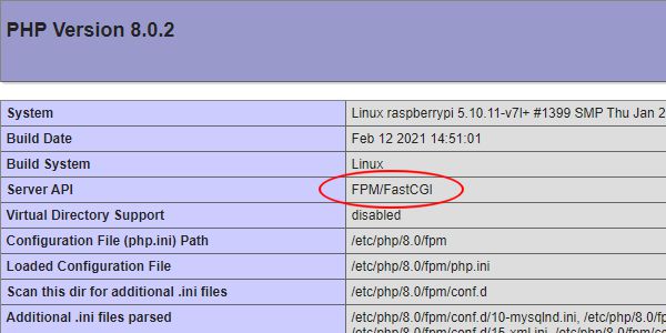

Nun gilt es zu prüfen, dass der Apache auch wirklich im FPM/FastCGI Modus läuft.
Dafür rufen wir unsere zuvor angelegte Info Datei wieder auf:
Externer Link http://raspberrypi/info.php
Dabei sollte am Anfang der Konfigurationsausgabe von PHP der rot eingekreiste Wert angezeigt werden:
Dieser Check sollte bei allen VirtualHosts durchgeführt werden, damit man nicht versehentlich die unsicherere Variante (ohne FPM/FastCGI) aktiviert.

Wer PHP 8.x auf dem Raspberry Pi installiert, bei dem läuft PHP in der Regel bereits von vorne herein im FPM/FastCGI Modus.
Hier sind also die Schritte in den VHosts nicht nötig, die unter 7.x noch gemacht werden mussten.
Daher einfach die PHP Info Datei anlegen, den Apache Handler checken und damit sicher stellen, dass der FPM/FastCGI Modus aktiv ist.
Wurden vorher trotzdem Änderungen ala PHP 7.x durchgeführt, tut das keinen Abbruch und sollte trotzdem funktionieren.
