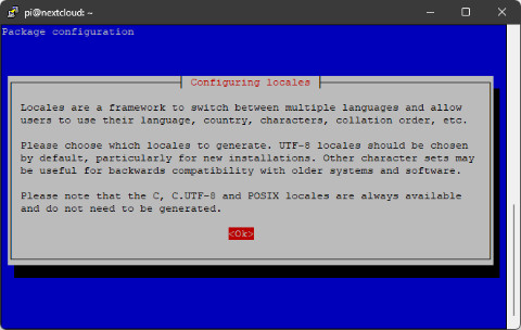

Da das Image des Downloads nun auch schon ein paar Tage alt ist, aktualisieren wir das gesamte System auf den neusten Stand.
Dafür geben wir den folgenden Kombinationsbefehl ein:
sudo apt update && sudo apt full-upgrade -y
Der Befehl bedeutet Folgendes:
sudo führt den Befehl als Benutzer root aus, auch wenn wir nur im reinen Benutzermodus sind.
apt sagt dem System, dass wir etwas "holen" wollen; was genau, sagt der nachfolgende Befehl.
update definiert, dass wir die Liste der verfügbaren Installationspakete aktualisieren möchten.
&& addiert einen weiteren Befehl hinten dran, der danach auch ausgeführt werden soll.
sudo wie oben, auch der nachfolgende Befehl benötigt Rootrechte
apt wie oben, wir wollen wieder was "holen".
full-upgrade diesmal aktualisieren wir alle Pakete inkl. Abhängigkeiten der gesamten Distribution.
-y spart uns das Bestätigen mit y (yes) bei der Abfrage, ob wir das wirklich wollen.
Egal was wir mit apt anstellen, das sudo apt update ist immer der allererste Befehl, da es sonst zu Problemen kommt, wenn die Paketliste (also alles was irgendwie per Paket zur Verfügung gestellt wird) auf dem RasPi von der Paketliste online abweicht.

Hier habe ich allerdings nur Kleinigkeiten angepasst, z.B. Punkt 5 Localisation Options:

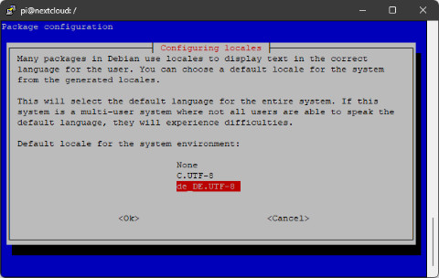

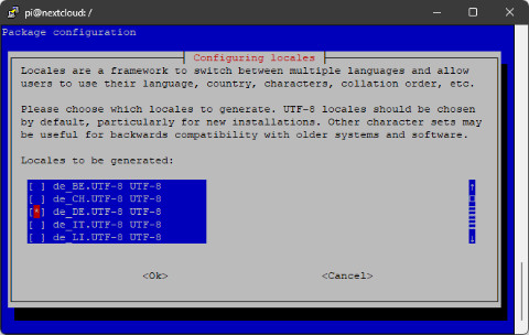

Zuerst habe ich L1 Locale angepasst:
Dabei habe ich zusätzlich de_DE.UTF-8 UTF-8 aktiviert und
en_GB.UTF-8 UTF-8 deaktiviert.
Direkt danach wird das Standardenviroment angegeben, hier de_DE.UTF-8, wodurch man wesentlich öfter die deutsche Sprache erhält, wenn auch nicht überall:
Nach wenigen Sekunden der Umkonfiguration erscheint das Hauptmenü mit seltsamen Zeichen im Rahmen:
Das gibt sich aber durch einen Reboot des RasPis, nachdem wir raspi-config mit Finish beendet haben:

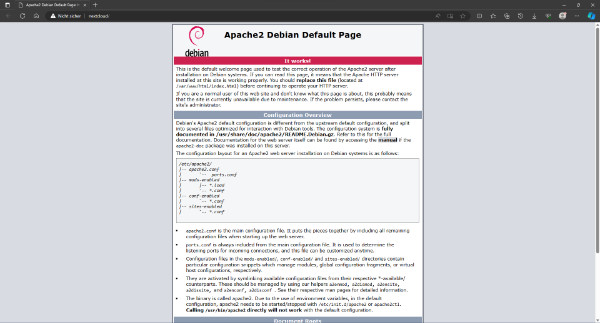

Um zu prüfen, ob der Apache korrekt installiert wurde und läuft, rufen wir die Webseite des Webservers auf:
Externer Link http://nextcloud
Die passende Webseite sollte also so aussehen:

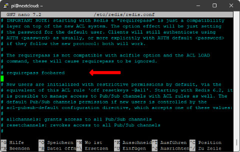

Als nächstes generieren wir ein sicheres Passwort.
Man kann entweder ein eigenes, langes und kompliziertes Passwort ausdenken oder wir lassen uns eins generieren und verschlüsseln:
echo "IchbinnureinBeispiel" | sha256sum
Heraus kommt etwas in der Art (bitte natürlich was Eigenes erstellen):
c03d914786edf0161b5bad0180d789634acc39cd310cc1dee1cc395e3dbc76ee
Wer will, kann natürlich darin noch Großbuchstaben und Sonderzeichen einfügen, aber ich denke, das sollte komplex genug sein.
Diese Zeichenkollonne speichern wir uns nun irgendwo hin (Notepad oder Ähnliches) und fügen ihn in die Konfigdatei von Redis ein:
sudo nano /etc/redis/redis.conf
Dort scrollen wir zum Absatz SECURITY und bearbeiten die Zeile requirepass:
Die oben markierte Zeile aktivieren wir durch das Entfernen der Raute (#) und dem Einsetzen des Passworts:
requirepass c03d914786edf0161b5bad0180d789634acc39cd310cc1dee1cc395e3dbc76ee
Diesen Cache Mechanismus müssen wir später in Nextcloud in der Konfiguration nachtragen, daher speichern wir das Passwort irgendwo hin.
Ich mache das immer per Copy/Paste in den Notepad++ Editor, der im Hintergrund weitere Daten aufnehmen kann, falls wir die Zwischenablage öfter nutzen.

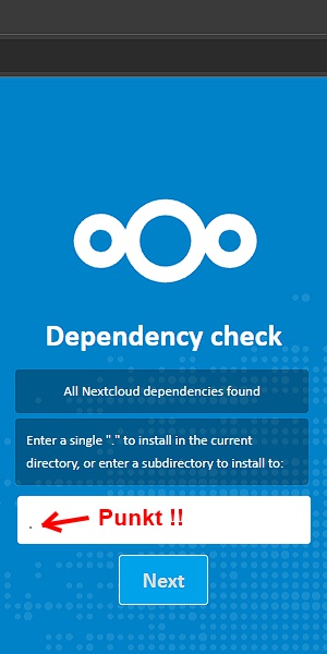

Nun rufen wie diese Installationsdatei in unserem Browser auf:
Externer Link http://nextcloud/setup-nextcloud.php
Es wird der Installationswizzard angezeigt, den wir mit Next starten:
Auf der folgenden Seite wird nach dem Installationsverzeichnis gefragt:
Hier wurde von der Installationsroutine Nextcloud vorgegeben aber ich habe hier einen Punkt eingetragen, damit - wie im Hilfstext zu lesen - Nextcloud in unserem Hauptverzeichnis vom Webserer installiert wird.
Wer Nextcloud in einem Unterverzeichnis installieren möchte, weil er im Hauptverzeichnis andere Sachen haben möchte und Nextcloud nur als Teil, kann hier ein gewünschtes Unterverzeichnis angeben.
Ich habe mich eben für den Punkt, also das Hauptverzeichnis, entschieden, da Nextcloud die Hauptanwendung sein wird.
Weiter geht es also mit Next.

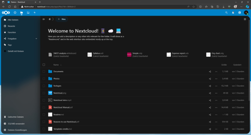

Auch hier ist etwas Geduld gefragt und danach erscheint dann endlich die Startseite von Nextcloud:
Dort klicken wir uns dann über das X oben rechts im vorderen Fenster oder den Pfeil ganz rechts am Fensterrand in der Mitte durch einige Informationen, am Ende auf Beginne mit der Nutzung von Nextcloud, bis wir die Hauptansicht erreicht haben:
In der aktuellen Installation ist nun ein sogenanntes Dashboard integriert mit einer einstellbaren Übersicht.
Wenn man auf das Ordnersymbol oben links klickt, erscheint wieder die bekannte Verzeichnisübersicht:

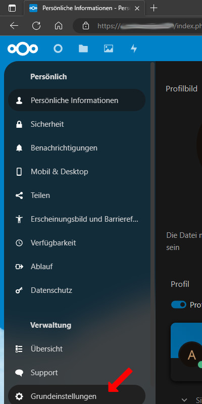

Nun prüfen wir in der Konfiguration und Funktion von Cron um, indem wir rechts oben auf die Einstellungen klicken:
Dann im erscheinenden Menü rechts auf Grundeinstellungen:
Im folgenden Fenster sollte nun Folgendes zu sehen sein:

Dort sehen wir in der rechten Hälfte das Maileingabefeld, in das wir unsere Mailadresse eintragen.
Natürlich können hier auch gleich alle anderen Profilfelder ausgefüllt werden.
Jetzt gehen wir wieder zurück zu den Grundeinstellungen zur Mailserverkonfiguration und klicken erneut auf den Button E-Mail senden.
Hat alles geklappt, sollten wir in unserem Postfach unseres Mail-Clients eine Testmail vorfinden.

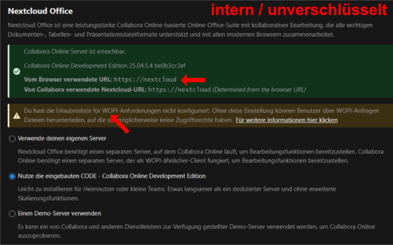

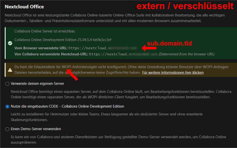

In diese Zeile werden nun die lokalen IP Adressen eingetragen, auf denen Nextcloud und der interne Office Server laufen.
Hier ein Beispiel:
192.168.xxx.xx,fd00::xxxx:xxxx:xxxx:xxxx,fe80::xxxx:xxxx:xxxx:xxxx,127.0.0.1
Diese Zeile setzt sich bei mir also aus folgenden Adressen - durch Komma getrennt - zusammen:
lokale IPv4 Adresse des Pi,lokale IPv6 Adresse des Pi,lokale IPv6 Adresse des Pi,IPv4 für localhost
Man gibt hier nur die lokalen netzinternen IP Adressen an, da Nextcloud und der Office Server auf dem selben Gerät (Pi) laufen.
Ein externer Zugriff für die Verarbeitung der Dokumente ist nicht nötig, das wird alles intern gelöst.
Wer nur IPv4 nutzt, kann/muss natürlich die IPv6 Adressen weglassen.
Diese Adressen habe ich aus der Fritzbox ausgelesen im Heimnetz/Netzwerk bei den Details zum Pi (Heimnetzanbindung).
Wer einen anderen Router hat, muss dort eben entsprechend dazu nachschauen.
Meine vier Adressen sollen - wie geschrieben - nur ein Beispiel sein, evtl. reichen auch weniger oder andere Angaben.
Auch werden bei mir zwei IPv6 Adressen in der Fritzbox angezeigt, aber da beide nur lokal verwendet werden, stort das nicht weiter.
Zwar steht unter dem Eingabefeld folgende Info:
Liste der IPv4- und IPv6-IP-Adressen und -Subnetze, die Anfragen an die WOPI-Endpunkte ausführen dürfen. Wenn keine Erlaubnis-Liste angegeben ist, werden alle Hosts zugelassen. Z. B. 10.0.0.20,10.0.4.0/24
Jedoch bekam ich oben genannte Probleme, wenn in diesem Feld nichts eingetragen war.
Zudem wird ein wenig die Sicherheit erhöht, wenn man die Erlaubnis weiter einschränkt.
