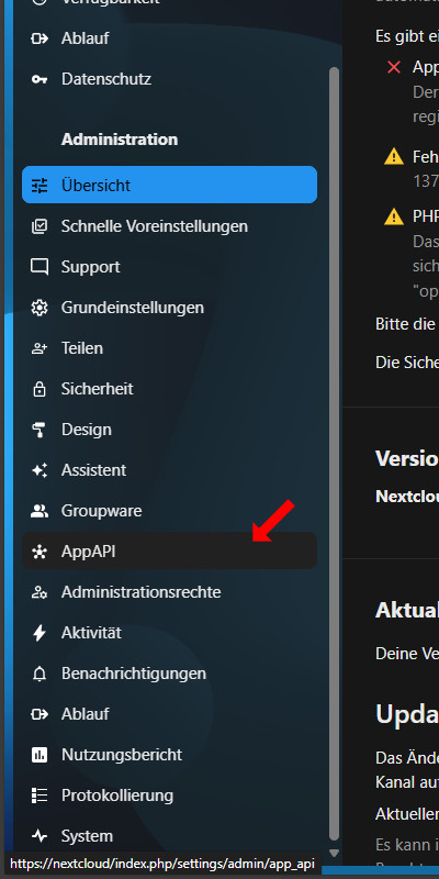

AppAPI konfigurieren:
Nachdem wir nun Docker und dessen Konfiguration auf dem Pi abgeschlossen haben, müssen wir Nextcloud natürlich sagen, wo es diese findet, um darauf zugreifen zu können.

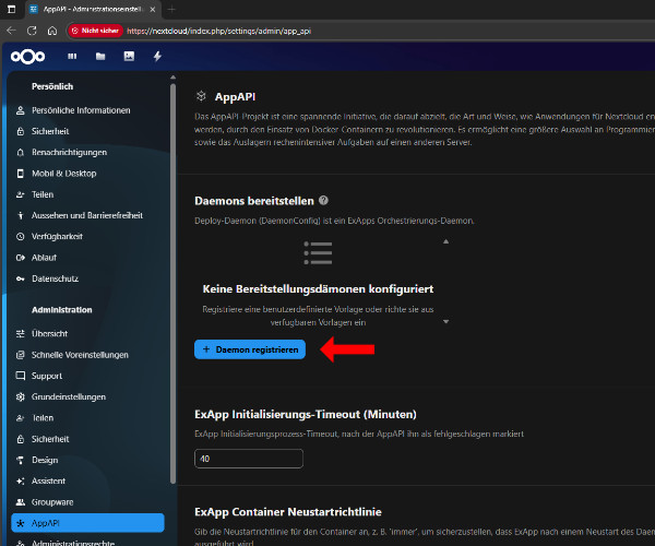

Dazu rufen wir im Adminitrationsmenü weiter unten den Punkt
AppAPI
auf:
Im neuen Fenster klicken wir auf den Button
+ Daemon registrieren

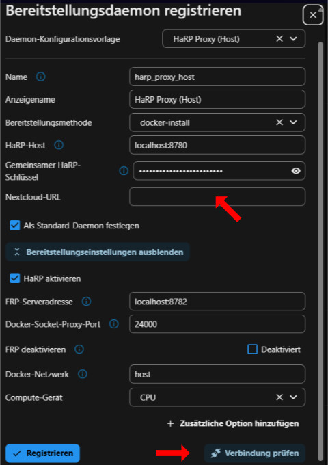

Es erscheint folgende Voreinstellung:
Auf dem Bild ist beim oberen Pfeil normalerweise die Nextcloud URL im Feld eingetragen.
Je nachdem, wie man Nextcloud aufgerufen hat, erscheinen unterschiedliche URLs voreingetragen.
Ein Netzinterner Aufruf zeigt dort die interne URL, die auch nur intern funktioniert.
Ein Externer Aufruf zeigt die externe URL.
Ich habe testweise das Feld gelöscht (wie auf dem Bild zu sehen) und dann auf
Verbindung prüfen
geklickt, siehe unteren Pfeil.Es hat trotzdem funktioniert und es erschien bei mir
Verbindung zum Daemon erfolgreich

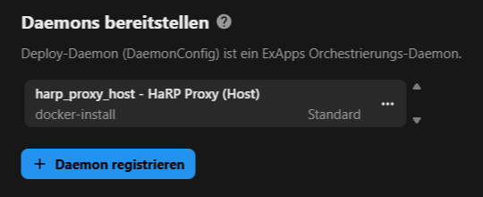

.Nun erfolgt ein Klick auf den Button
Registrieren
links neben dem Button zur Prüfung.Es erfolgt eine kurze Abfrage nach dem Adminpasswort und danach ist die Registrierung des Daemons abgeschlossen:

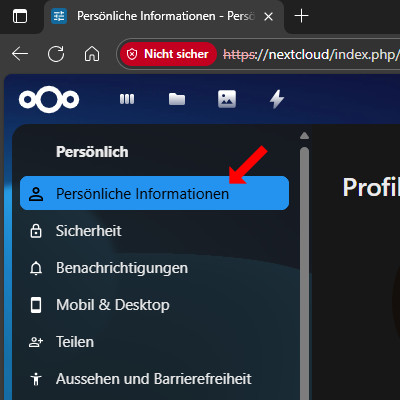

Dafür gehen wir im linken Menü auf
Persönliche Informationen
Dort sehen wir in der rechten Hälfte das Maileingabefeld, in das wir unsere Mailadresse eintragen.
Natürlich können hier auch gleich alle anderen Profilfelder ausgefüllt werden.
