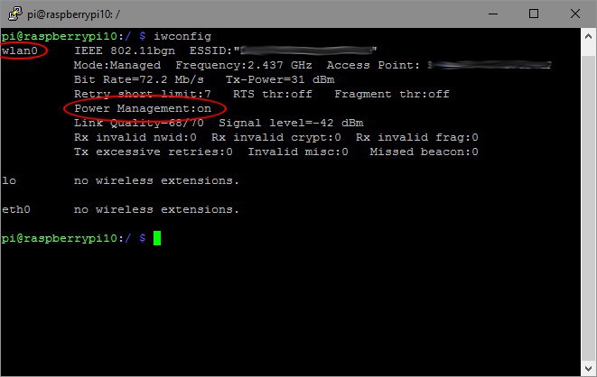

Deaktivierung Energiesparmodus Raspberry Pi 3 B / Zero W Onboard WLan:
Anders als beim Edimax WLan Stick wird beim Raspberry Pi 3 B / Zero W einfach eine weitere Zeile in die zuvor geänderte Netzwerkkonfiguration eingefügt.
Hierzu wird die entsprechende Datei /etc/network/interfaces erneut bearbeitet und folgende Zeile eingefügt:
wireless-power off
oder
post-up iw dev wlan0 set power_save off
Mir wurde mitgeteilt, dass u.U. die obere Zeile nicht mehr funktioniert und stattdessen die untere Erfolg brachte.
Diese Zeile muss für jede WLan Konfig extra eingefügt werden, bei einer "normalen" Pi 3 B und Pi Zero W Konfiguration reicht aber 1x und das sieht dann so aus:

Ein Test für die Kontrolle der Deaktivierung des Energiesparmodus folgt später, sobald der Pi hochgefahren ist und läuft.

Wie die aktuelle Einstellung aussieht, erfährt man durch den Befehl
iwconfig
Dies sieht bei einer Standardkonfiguration ohne Deaktivierung dann evtl. so aus:
Hier ist also der aktivierte Energiesparmodus zu sehen, der noch nicht oder nicht erfolgreich abgeschaltet wurde.
Dann ist die Konfiguration zu prüfen und ggf. nochmal Schritt für Schritt durchzugehen und anzupassen (siehe oben bei der WLan Konfig).
Stimmt hingegen alles oder wurde die Konfig wie oben angepasst, sollte das in etwa so aussehen:
