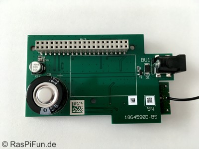

Der Hersteller selbst beschreibt das Modul als Bausatz. Das einzige Bauteil, welches aufgelötet werden muss, ist lediglich ein etwas größerer Kondensator (siehe Bilder weiter unten).
Im Lieferumfang sind folgende Sachen enthalten:
In Folie eingeschweißt kamen das Funkmodul mit angelöteter Drahtantenne, der aufzulötende Kondensator, ein Lizenz-Barcode-Aufkleber, die Anleitung zum Modul und eine Konformitätserklärung. Der Hinweis zu vorgelöteten Bausatz Leiterplatten befindet sich (anders als beim anderen Modul) diesmal auf der Rückseite der Anleitung.
Hier die "Hardware" nochmals im Überblick:
Das allererste Bild zeigt die Modulplatine von der Oberseite, dies Bild hier darüber die Unterseite, bei der der nachfolgende Kondensator noch fehlt.
Hier darüber (vergrößert dargestellt) der davor genannte Kondensator, der noch eingelötet werden muss.
Und oben das Modul fertig gelötet.
Wichtig dabei ist, dass man unbedingt auf die richtige Polung des Kondensators achten muss, sonst kann man u.U. die gesamte Platine zerstören.
