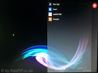

Während des Erstellens dieser Anleitung habe ich mich manchmal gefragt, ob sich die Mühe lohnt, denn z.B. das Einrichten eines extra PCs mit Ubuntu und später das Kompilieren des Systems hat nicht unerheblich Zeit gekostet. Zudem kamen während des Kompilierens einige Warnmeldungen, die aber letztendlich das Image nicht verhindert haben, das Image läuft. Wer in dieser Richtung für dieses System entwickeln möchte, hat sicherlich seine Freude daran aber die ganze Aktion, nur um was "Fertiges" zu nutzen, scheitert wohl daran, dass es eben nicht viel Fertiges (nach der Installation) gibt. Ich denke aber, diejenigen, die die Chance nutzen wollen, webOS OSE auf einem Raspberry Pi zu nutzen und dafür zu entwickeln, haben hier eine gute Möglichkeit. Dafür habe ich diese Anleitung gemacht und es hat trotz der langwierigen Phasen sehr viel Spaß bereitet.
Das webOS wurde ursprünglich als System/Oberfläche von Palm für deren Geräte entwickelt, dann von anderen Firmen gekauft/lizensiert, weiterentwickelt und letztendlich komplett verkauft.
Inzwischen handelt es sich um eine offizielle Open Source Version, die für den Raspberry Pi optimiert wurde.
Das neue OS wurde zwar von LG veröffentlicht, jedoch handelt es sich um ein unabhängiges Projekt mit eigener Webseite und dem Namen webOS Open Source Edition oder kurz webOS OSE.

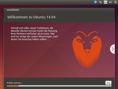

Und dann geht es auch schon los:
Und endet mit der Aufforderung zum Neustart:

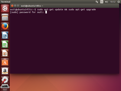

Dazu wird folgender Befehl im Terminalfenster eingegeben (Doppelbefehl, vorne Liste aktualisieren, hinten Pakete aktualisieren):
sudo apt-get update && sudo apt-get upgrade
Wichtig ist hier der Teil sudo (2x), da wir hierfür sogenannte Rootrechte benötigen. Als sicherheitsbewusster Admin arbeiten wir natürlich nicht als Root, sondern mit dem normalen User und rufen per sudo nur dann Rootrechte auf, wenn wir sie wirklich brauchen.
Verbunden werden beide Befehle in der Mitte mit dem doppelten kaufmännischen "Und": &&
Dabei muss der 2. Befehl auch wieder das Wort sudo enthalten, da die Rechte immer nur zu einem Befehl gehören.
Wie man auf dem Bild erkennen kann, wird nach dem Passwort gefragt, welches wir bei der Installation von Ubuntu eingegeben haben.
Unter Umständen wird angezeigt, wie viel Platz auf der Platte belegt werden wird und es erscheint die Frage, ob wir installieren möchten.
Dies ist dann mit (J)a zu bestätigen (oder (y)es, je nach Sprache).
Dann startet die Aktualisierung, die dann wieder mit dem Prompt in der Eingabezeile endet.
Dieser Vorgang kann einige Zeit dauern, da das heruntergeladene Image u.U. schon etwas älter sein kann.
An dieser Stelle kann man sich nun entscheiden, ob man mit diesem Terminalfenster weiterarbeiten oder - wie ich - über das Netzwerk per SSH auf den PC zugreifen möchte (z.B. wenn der PC woanders steht oder man nebenbei was anderes machen möchte).
Ich habe mich für die SSH Version entschieden, da mein Linux PC ein alter Laptop ist, den ich nur für dieses Projekt eingerichtet habe und nebenher noch diese Anleitung schreibe.

Dann wird gewartet, bis das webosOSE Logo auf dem Bildschirm erscheint.
Die nachfolgenden Bilder wurden mit dem Smartphone vom Monitor abfotografiert, daher bitte ich um Nachsicht bez. der Qualität.
Das ist das Startbild direkt nach dem Hochfahren. Leider passt es nicht genau zu meiner Monitorauflösung und daher musste ich es minimal in der Breite stauchen, da sonst diverse Buttons nach rechts außen verschwunden wären (z.B. der Einstellungsbutton (Zahnrad) im nächsten Bild).
Die Auflösung meines Monitors beträt 1920x1200px, die wohl von webosOSE nicht direkt unterstützt werden.
Nun kann man mit der F1 Taste das Home Launcher UI (Menü) aufrufen, welches von der rechten Seite erscheint.
Das sind dann aber auch schon alle Menüpunkte.
