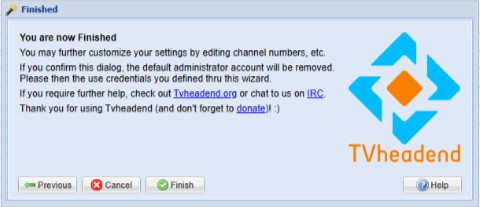

Anschließend folgt der Hauptbildschirm von tvheadend und im Willkommensfenster passen wir folgende Daten an:
Language 2 und 3 lassen wir leer.
Weiter geht es dann unten im Fenster mit dem Klick auf Save & Next.
Bei mir hat sich dann das Bild neu aufgebaut aber passiert ist wohl nix, ich musste nochmal auf Save & Next klicken.
Muss nicht, kann aber passieren, evtl. hat es oben im Menü einiges geändert.
Nun erscheint ein neues Fenster.
Folgende Optionen sollte man laut originaler Kurzanleitung vornehmen:
Damit sollen alle im Heimnetzwerk auf tvheadend zugreifen können.
Wer aber die Adminoberfläche schützen möchte, gibt dort eben die gewünschten Werte ein.
Solange wir uns rein im eigenen Heimnetzwerk bewegen, wäre das somit ok.

Zum Schluss erscheint noch das Bestätigungsfenster Finished.
Dort klicken wir auf Finish und die Installation ist damit abgeschlossen.
