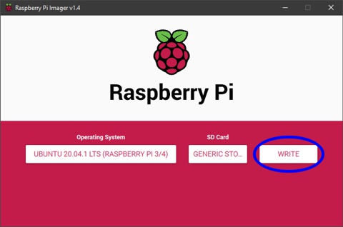

Ist der Imager installiert und gestartet, sehen wir folgendes Startbild:
In diesem Startbild klicken wir auf CHOOSE OS und erhalten folgende Auswahl,
bei der wir das oben im Kreis markierte Ubuntu auswählen und eine weitere Auswahl erhalten:
Nachdem man dann auch eine leere SD Karte in das SD Laufwerk eingelegt und im Imager ausgewählt hat, befindet man sich wieder in der Hauptansicht und klickt auf WRITE:
Es folgt noch eine Sicherheitsabfrage, bei der nochmals darauf hingewiesen wird, das alle Daten dieser SD Karte gelöscht werden.
Nach Bestätigung wird das Imager geschrieben und anschließend verifiziert.

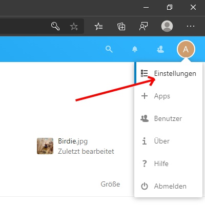

Nun stellen wir in der Konfiguration auf die Verwendung auf Cron um, indem wir rechts oben auf die Einstellungen klicken:
Dann im erscheinenden Menü rechts auf Grundeinstellungen:

Wir rufen nun wieder oben rechts das Menü auf und klicken den Punkt Apps an:
Dort sehen wir, dass die Schnittstelle für Collabora bereits installiert ist und wir diese nachher nur noch konfigurieren müssen, sobald wir den Document Server am Laufen haben:
