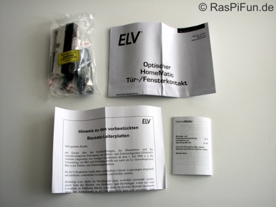

Im Lieferumfang sind folgende Sachen enthalten:
Vor dem Öffnen der Plastiktüte, sollte man den darauf befindlichen Hinweis lesen, der die Rücknahme ausschließt.
Ob und welche Ausnahmen (auch gesetzlich mögliche) bestehen, kann ich nicht beurteilen aber generell werden bei solchen Bausätzen normale Rücknahmen bei ELV ausgeschlossen. Also bevor man es sich doch anders überlegt oder nicht sicher ist, die Tüte so lange zu lassen.
(Widerrufsfrist beim Rückversand nicht verpassen !)
Öffnet man die verschweißte Plastiktüte, kommt folgender Inhalt zum Vorschein:
Links auf dem Bild sieht man die beiden Gehäuseteile in braun und weiß. Der Kontakt ist also für beide Tür-/Fensterfarben geeignet.
