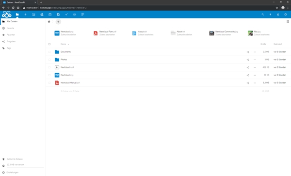

Jetzt sollte Nextcloud auch über diesen Link erreichbar sein:
https://nextcloudpi
Das war vorerst das Gröbste in Sachen Installation / Konfiguration.
Nun wird die Startseite von Nextcloud über den obigen Link aufgerufen und es erfolgt das Login:
Hier geben wir den Hauptuser ncp mit dem während der Konfiguration geänderten Passwort ein und landen auf der Hauptseite von Nextcloud:
