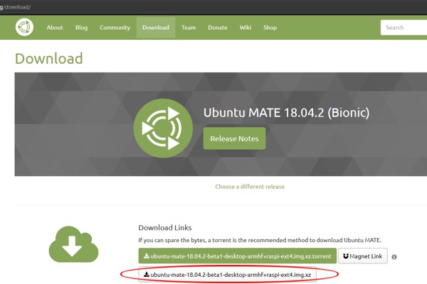

Da es hier nur eine Version gibt, wird eben diese angeklickt, woraufhin das eigentliche Downloadfenster erscheint:
Da wir nix über Torrent laden wollen, sondern das Image direkt, ist der oben rot eingekreiste Balken anzuklicken.

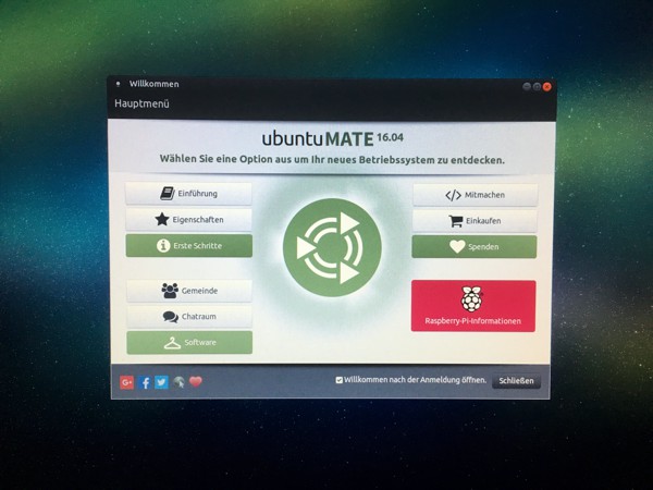

Da ich bei dieser Variante leider keine Screenshots machen kann, habe ich den Monitor abfotografiert und bitte um Nachsicht bei der Qualität der Smartphone Fotos.
Es folgt also nun der Anschluss von Maus, Tastatur, Monitor Netzwerkkabel (für Internetzugang) und zum Schluss die Spannungsversorgung.
Hat man nun einen passenden Pi gestartet, erscheinen die üblichen Zeilenabläufe, die man bei fast allen Linux Distributionen beim Start sehen kann. Nachdem dieser Zeilenaufbau durch ist (bei mir erschien sogar eine kurze Fehlermeldung, die aber scheinbar ok war), schaltet das System auf den grafischen Modus um und zeigt an, dass WLan Netze erkannt wurden und man sieht auch kurz das Logo.
Wenn das System soweit durch ist, erscheint ein Willkommensbildschirm und fragt die Systemsprache ab:
